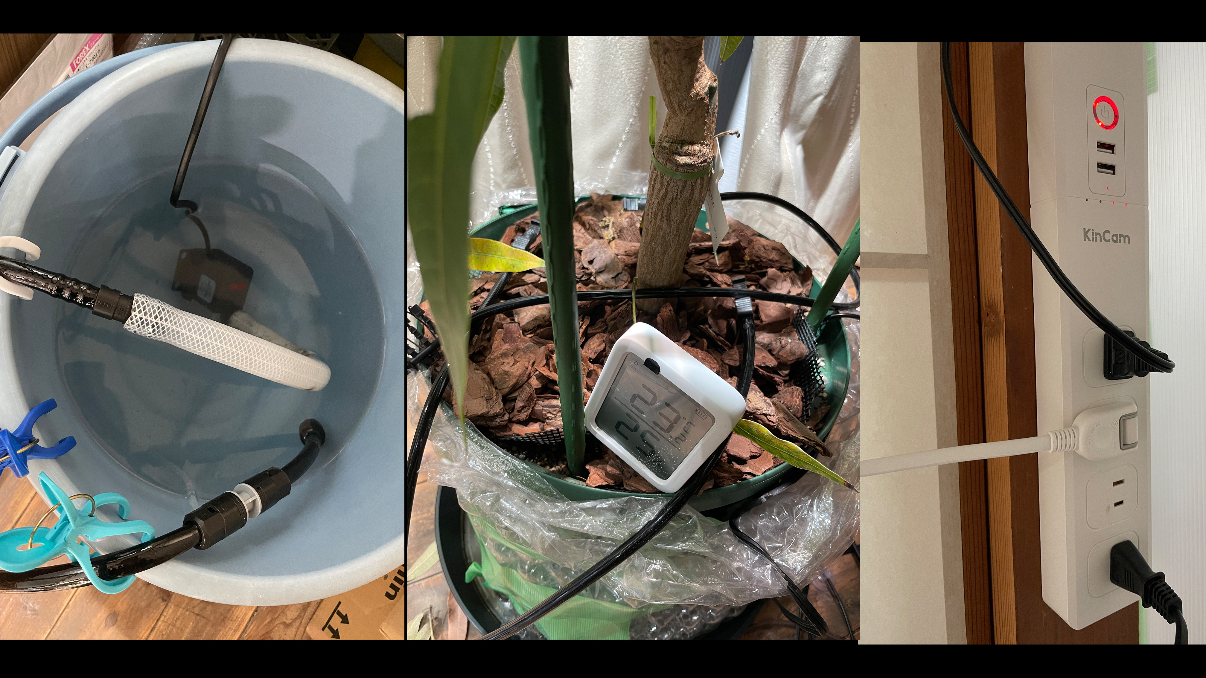

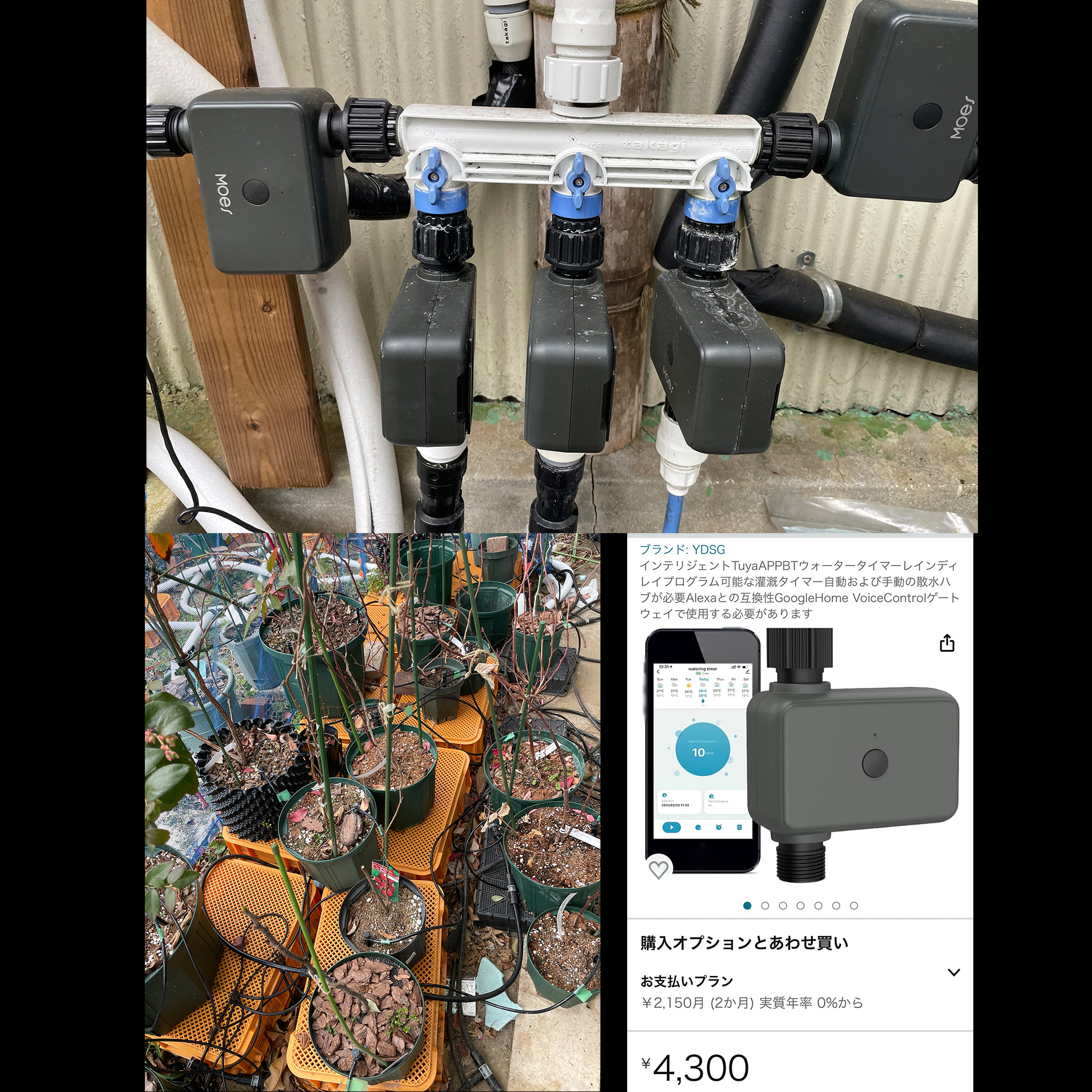

ブドウとイチジクの鉢栽培で自動灌水を利用してます。
私なりの鉢イチジクの自動灌水の目安を記載します。

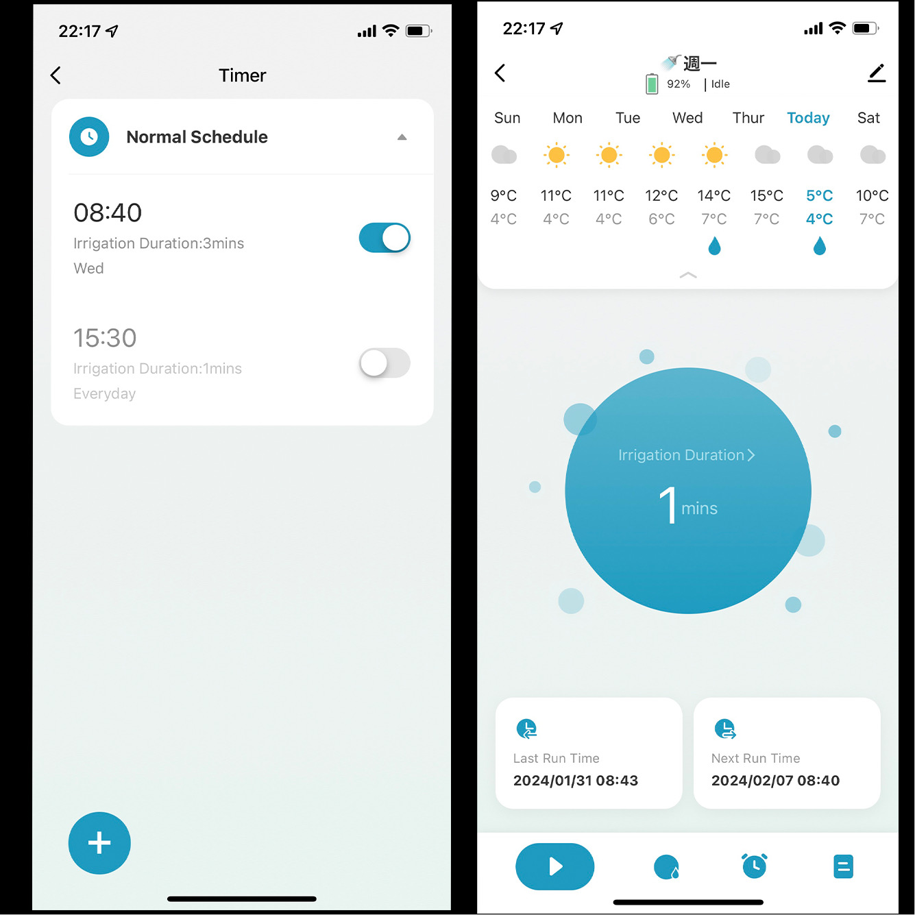

私はソーラーパネルや日射センサーを使って灌水量を自動調整しています。
https://youtu.be/5mx9gkBSutc?si=wFhJfnA5np72r4II
具体的な灌水タイミング(タイマー)の管理は、個人の自由ですが、お勧めは朝に最大日灌水量の30%量を与え、お昼迄に75%相当量を与え、14頃時迄に100%相当量を与え終える事です。
